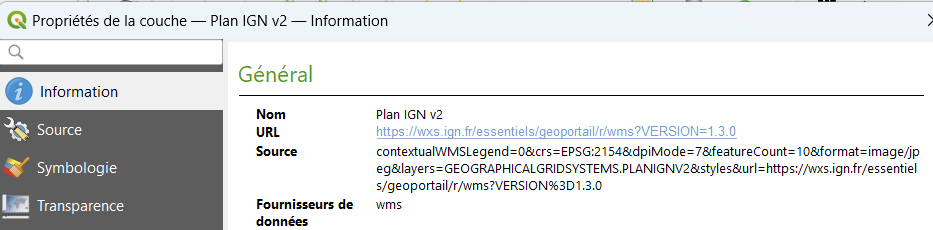

Au cas où le MBtiles ne fonctionnerait pas, j’ai vu dans l’article Offline WMS – Benchmarking raster formats for QField – OPENGIS.ch, qu’il était possible de copier un fond WMS en gpkg. Dans la commande gdal_translate “WMS:url” file.xml -of WMS, où trouver l’url d’une couche WMS dans QGIS.
J’ai essayé avec l’url présente dans la fenêtre jointe, cela semble ne pas marcher.
Encore merci
Gérard
