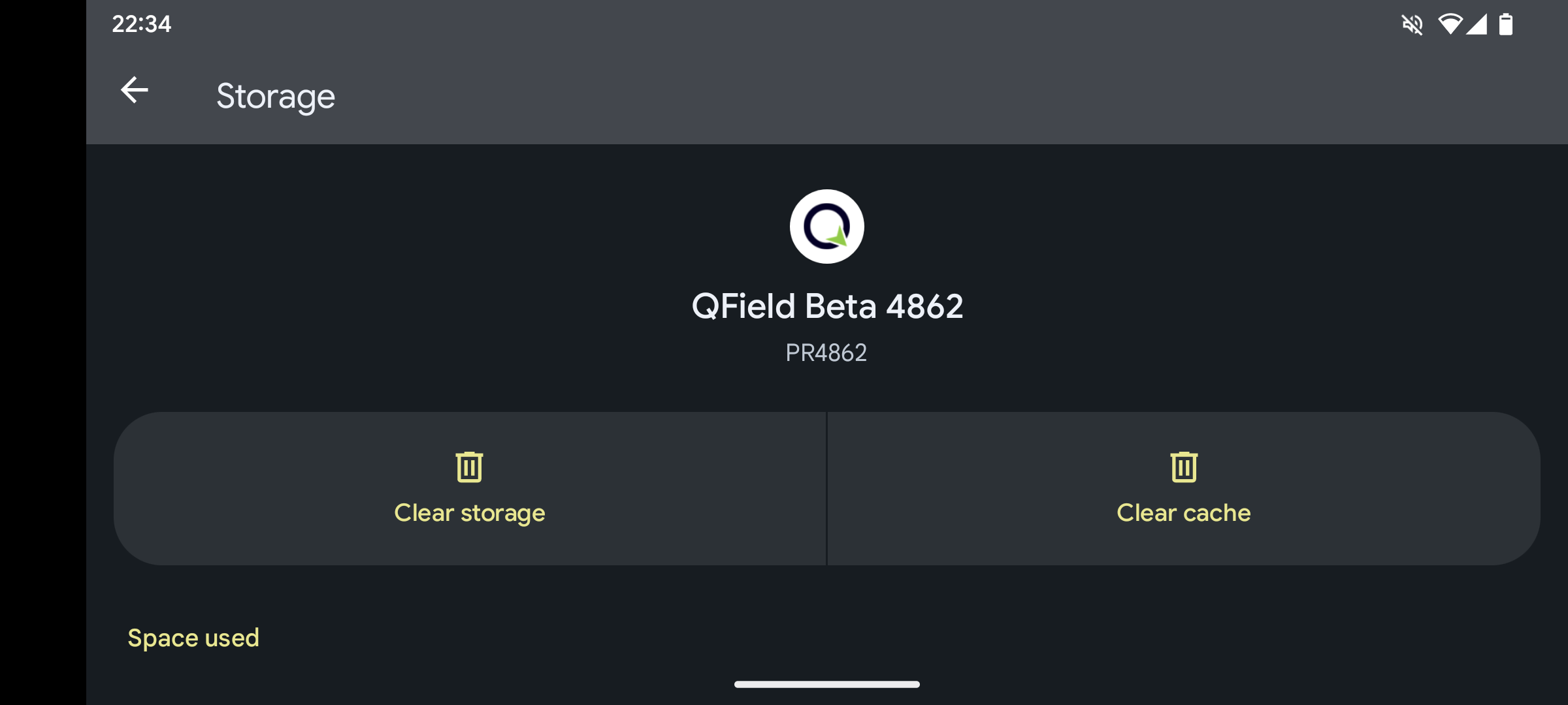

Pour l’instant la seule solution serait sur Android d effacer le storage afin d “oublier” les settings de projets :
Vous pouvez aussi renommé votre fichier .qgs/.qgz mais ce n’ est pas pratique pour les projets dans le clous.
